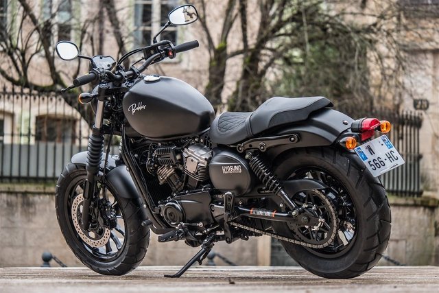

[Opinion] Les points forts et les points faible de la Hyosung Bobber 125
Points forts :
  • Confort de l'assise avec une position droite et des dimensions adaptées pour les personnes de petite et grande taille.
  • Apparence similaire à des marques prestigieuses, ce qui peut être valorisant pour le propriétaire.
  • Style minimaliste et épuré.
  • Facilité de prise en main et sensation de confiance grâce à la hauteur d'assise basse, aux pneus larges, à la selle confortable et à la position de conduite.
  • Bon positionnement des commandes pour une manipulation aisée.
  • Boîte de vitesses précise avec un point mort facilement accessible.
  • Commande d'embrayage douce.
  • Frein avant réactif avec le levier de frein droit.
  • Sonorité agréable de l'échappement conforme aux normes Euro 5.
  • Suspension offrant un bon amortissement sur les routes irrégulières.
  • Couple du moteur en V permettant des démarrages souples à bas régime et une plage de régime étendue.
  • Tableau de bord minimaliste mais complet au niveau de l'affichage.
  • Qualité de construction appréciable avec une attention portée aux soudures, à la finition de la peinture et aux assemblages.
  • Refroidissement par liquide efficace, rassurant notamment à l'arrêt.
  • Centre de gravité bas qui facilite les manœuvres malgré le poids de la moto.
Points faibles :
  • Commande du frein combiné AV/AR au pied droit présentant une sensation spongieuse, nécessitant peut-être une purge du circuit.
  • Nécessité d'atteindre des hauts régimes pour profiter pleinement de la puissance du moteur.
  • Puissance limitée à 14CV, ce qui peut inciter à envisager le passage au permis A2 pour une moto plus puissante.
  • Largeur du pneu avant nécessitant une contre-inclinaison précoce lors de virages à basse vitesse.
  • Éclairage halogène du phare avant jugé insuffisant, une solution possible étant le remplacement par une ampoule LED.
  • Absence de béquille centrale.
  • Prix élevé au départ (le prix a baissé au printemps 2023) en comparaison avec d'autres motos de la catégorie des 125cc.
